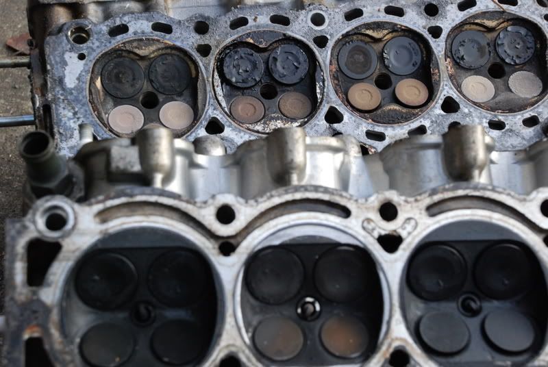

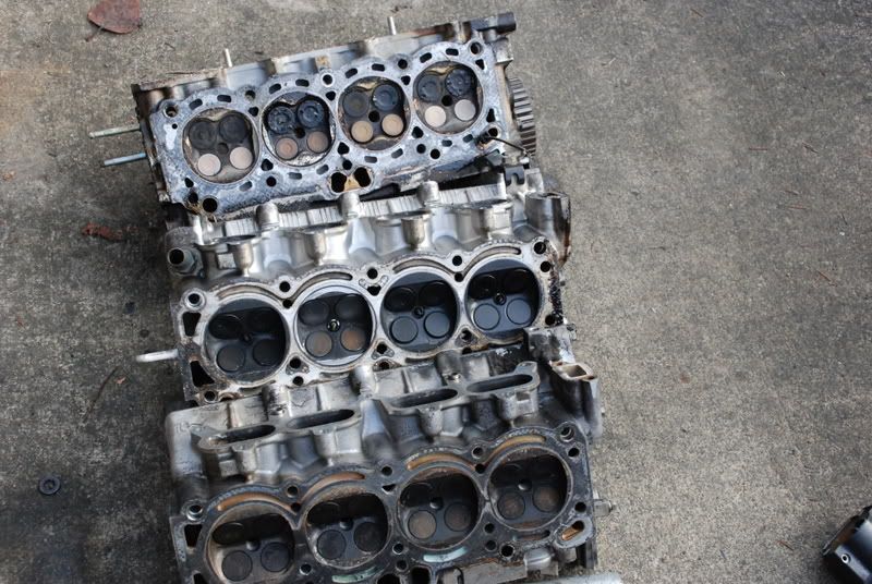

ayrıca amerikadayken yapan bir arkadaşım bloğa ekstradan bir delik açılması gerektiğini söylemişti. Ama yağ için mi yoksa su için mi hatırlamıyorum. Niye komple motor getirmeyi düşünmüyorsun. Sorunsuz olur öbür türlü pistonlarda değişecek. Hem 9.5 comp.la verim alamazsın o kadar.
Krank olarak bir öneri de ben yapayım. 7a-fe nin krankı çok güçlü bir kranktır. Turbo ge uygulamalarında bile tercih ediliyor. Bir düşünün derim.
edit: 7a-fe short block la blacktop kombine edersen çok çılgın olur. Yapan bir adam vardı avusturalya da bill zilla diye onu da bir araştır.
