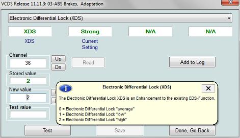

peki ender elekt. ayarı 1'e mi yükseltmiş, yoksa 2'ye mi?
çok fark ettiğini söyleyenler mevcut

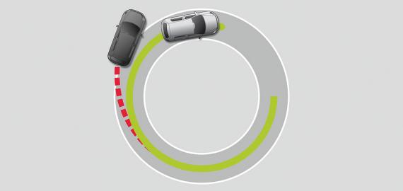

İyileştirilmiş yol tutuşu. Daha hassas direksiyon. Arttırılmış esneklik. Ve virajdan çıkarken daha yüksek hız. Elektronik diferansiyel kilidi XDS küçük bir değişikliğin büyük sonuçlare yol açtığını ispatlıyor: Virajın içinde kalan tekerleğin hedeflenerek frenlenmesi sürüş zevkini kat kat arttırıyor. Ve tabi ki sürüş güvenliğini de.

yalnız xds ayarı sona yani 0 dan 2 ye strong'a getirmenin sakıncaları olduğu söylenmekte;
1)Balataların çabuk aşınması
2)Aks rulmanına (Constant-Velocity joint) fazla yük bineceğinden dağıtabileceğine
3)wheel hop (coil varsa sorun olmayacağı söylenmekte)
XDS ayarını yapmak 2-3 dakika. Biz kendimiz yapmıştık, köklendiğinde fark oldukça fazla oluyor. Ancak! cupra ve gti'da esp kapanamadığı için farkı tam olarak anlamak oldukça güç. Ben çok saçma buluyorum zaten esp'nin kapanamamasını. Körfez'e çıktığımda pirelli virajında hayattan soğuttu beni esp, hatta bu yüzden satmış bile olabilirim :D
ESP kapatılabilse viraj çıkışlarında katkısı daha büyük olacaktır eminim. Şehir içi için konuşacak olursak evet çok farkettiriyor.
Doğrudur, Türkiye ve mevcut satılan paketleri konuşuyorsak OPC dışında bu sınıfta kilitle gelen güncel bir otomobil yok. Kilitli bir önden çekeri şöyle tanımlayabilirim, körfez'de Trophy ile 2 saatte arka sol lastiğin tellerini çıkartacak kadar yan gitmiştik. Önde tutunma o kadar fazla ki ayağını gazdan yersiz çekmen popoyu yanına alman ile aynı anda gerçekleşiyor :eek:
Ben ilk stronga aldığımız gün inanılmaz etkilenmiştim :) ama o gün lastikte değiştirdiğim için xds nin etkisini ancak limit üstü gittiğimde anlayabildim ve daha çok hoşuma gitti.Keskin bir dönüş misal 70 derecelik tek şerit bir viraj 60 la stabil dönebilecekken 70le zorluyorsun kafadan kaydığı an xds müdahalesiyle seni şeritte tutuyor ve içeri çekiyor kafayı bu sayede ayak kaldırmadan elektronik müdahale ile devam ediyorsun.Islakta daha rahat anlaşılır.208 dışarıdan cupra kadar marjinal sayılır iç malzemeside güzel ve şık direksiyon oturma pozisyonu hatası hariç göze hoş geliyor.Ama polonun içini hepsinden çok beğendim ben.Fiyat olarak biraz daha makul olmalı 208 gti şu an polo satılmadığı için ne desek boş cupra ise asıl olması gereken rakama geldi zaten önceden çok ucuzdu.Dsg ise gerçekten çok büyük avantaj bende manuel severim ama dsg mükemmel.

esp kapandığında xds de kapanıyormuş
peki bilen varmıdır arkadaşlar
asr devre dışına alınca xds de devre dışı oluyormu?
ben coil ile virajlara sert girip hatta yağmurda dahi bir kez dahi kaymadım savrulmadım
geçen asr yi kapatıp yine sert bir şekilde viraja girip çok ciddi savrulma yaşadım sanki hiçbir güvenliği kalmamıştı aracın esp xds.. zor toparladım aracı ve sağım solum boştu Allah tan çünkü diğer araçlara vurmamda kaçınılmaz olurdu
şimdi asr yi devre dışına almaya çekiniyorum açıkcası...
