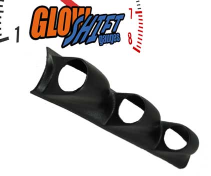

    Bundan aldım bakalım.İnşAllah uyar...
    http://cgi.ebay.co.uk/ws/eBayISAPI.d...m=200462228534
    Boost, Egt ve Widebandı yerleştireceğiz...
